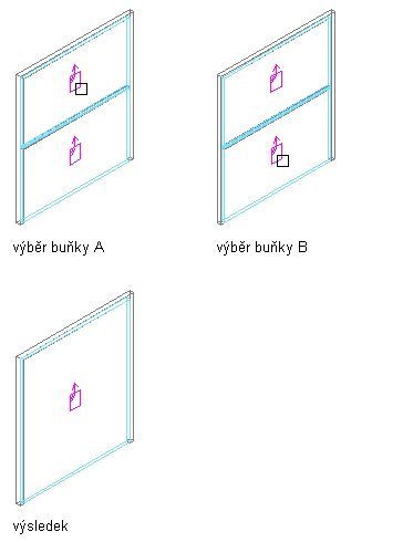

Použijte tento postup, chcete-li sloučit dvě buňky obvodového pláště.
Můžete sloučit jen vzájemně sousedící buňky.
Ve většině případů se slučují buňky se stejným typem výplně. Sloučená buňka je pak téhož typu jako původní buňky. Sloučíte-li například dvě plné tabulové výplně, má výsledná sloučená buňka také plnou tabulovou výplň. V některých případech ale můžete potřebovat sloučit dvě buňky, které mají odlišné typy výplně. V tomto případě se pro sloučenou buňku použije typ výplně první vybrané buňky. Chcete-li například sloučit buňku s jednoduchou tabulovou výplní a buňku s výplní okna a při zadávání příkazu ke sloučení vyberete buňku s jednoduchou tabulí jako první, obsahuje sloučená buňka jednoduchou tabulovou výplň a ne okno. Jestliže vyberete tyto dvě buňky v obráceném pořadí, sloučená buňka obsahuje okno a ne jednoduchou tabulovou výplň.
Sloučení dvou buněk
. Buňky jsou sloučeny do jedné.
