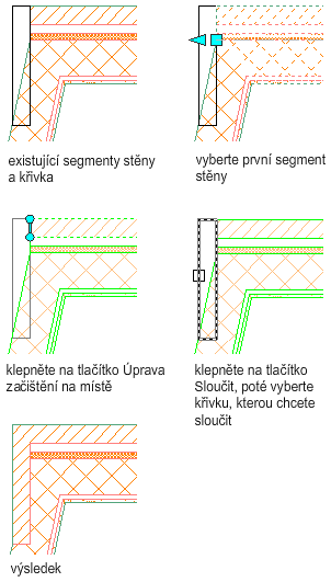

Tento postup slouží ke změně průsečíku stěny pomocí sloučení profilu s komponentou. Profil může být libovolná křivkou uzavřená plocha, která překrývá komponentu nebo je s ní koincidentní.
Pro první komponentu stěny se zobrazí uzly Vrchol a Hrana na základě indexu stylu stěny.
Najednou slučujte profily s jedinou komponentou. Stisknutím klávesy Esc zrušte výběr komponenty.

V následujícím příkladu se profil sloučí s komponentou cihlového obkladu za účelem vytvoření rohové podmínky. Změněná cihlová komponenta (nižší priorita) přepíše komponentu betonového bloku (vyšší priorita).
