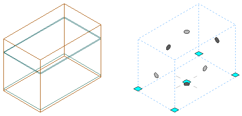

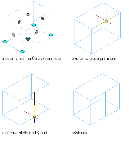

Povrch 3D volného prostoru je možné rozdělit. To je užitečné, pokud potřebujete změnit geometrii pouze jedné části plochy prostoru, jako při vytváření kabelového kanálu ve stropu prostoru.
Rozložení prostoru
Režim úprav na místě (pravý) u 3D prostoru (levého)
