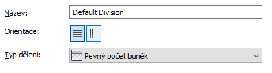

Každá osnova v sestavě dveře/okno má jedno přiřazení dělení, které určuje, zda se osnova dělí horizontálně nebo vertikálně. Dělení také určuje počet buněk, jejich rozměr a jejich umístění.
V primární osnově můžete definovat více úrovní osnov. Tyto osnovy uvnitř primární osnovy se nazývají vnořené osnovy. Každý úsek osnovy se nazývá buňka.
Můžete vytvořit různé definice dělení pod různými jmény a pak přiřadit různé dělení ke každé osnově ve vaší sestavě dveře/okno. Ačkoliv můžete vytvořit mnoho definicí, na jednu osnovu může být jen jedno přiřazení dělení. Vytváříte definice dělení pro specifický styl sestavy dveře/okno a tyto definice mohou být přiřazeny pouze k osnovám sestavy dveře/okno tohoto stylu.
