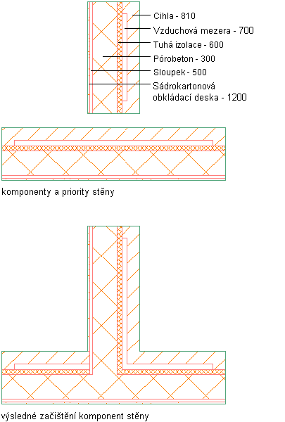

Stěny s více komponentami se začišťují na základě priority, která je každé komponentě přiřazena, a umístění každé komponenty v rámci stěny. Odpovídající hrany komponent se stejnou prioritou se prodlouží nebo zkrátí do protínajících bodů. Komponenty s vyšší prioritou (s nižším číslem priority) protínají komponenty s nižší prioritou (vyšším číslem priority).
Priority začištění stěny
Chcete-li zjistit výchozí priority začištění pro komponenty používané ve vzorových stylech stěn v aplikaci Sada nástrojů AutoCAD Architecture 2025, přečtěte si téma Výchozí priority začištění komponent stěn.
Software vypočte a provede začištění stěny v tomto pořadí:
