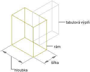

Všechny osnovy sestavy dveře/okno, včetně primární osnovy, mohou mít definice rámu. Rám sestavy dveře/okno je reprezentován vnějšími hranami osnovy. Celkový rozměr rámu je určen délkou a výškou osnovy sestavy dveře/okno. Rám můžete definovat určením jeho šířky a hloubky nebo vybráním profilu.
Určení šířky a hloubky rámu sestavy dveře/okno
Definice rámu vytváříte pro specifický styl sestavy dveře/okno. Tyto definice mohou být přiřazeny pouze k rámům v sestavách dveře/okno tohoto stylu. Můžete vytvořit tolik definicí rámu kolik potřebujete a pak přiřadit definice hranám rámu podle potřeby. Jestliže máte vnořené osnovy, každá osnova má svůj vlastní rám. Existuje výchozí definice rámu, kterou můžete měnit a přiřadit podle potřeby. Nepřiřazené hrany rámu se nezobrazují.
