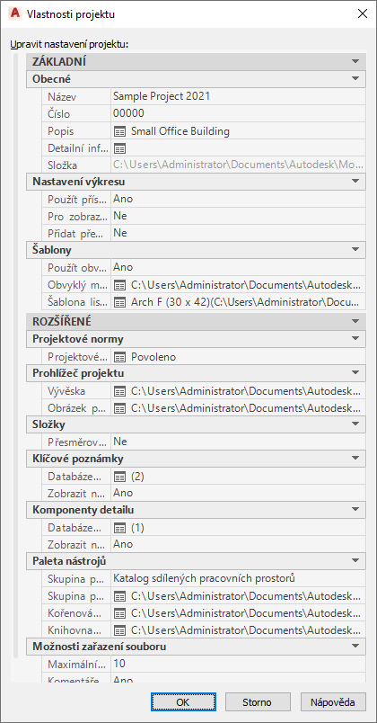

Jestliže zde přímo nezadáte umístění, bude v závislosti na způsobu vytvoření vašeho projektu vybráno následující výchozí chování:
| Typ projektu | Umístění souboru palety nástrojů | Skupina palet nástrojů projektu |
| Převzatý projekt z aplikace Autodesk Architectural Desktop 2005 | umístění do nového prázdného souboru ATC ve složce \<NázevProjektu>\Normy\ Pracovní prostorPaletNástrojů\ <NázevProjektu>.atc | Vytvořena, ale nezobrazena. |
| Nový projekt, který není založen na šabloně | odkazuje na nový prázdný soubor ATC v cestě \<Název_projektu>\Standards\WorkspaceToolPalettes\<Název_projektu>.atc | Vytvořena, ale nezobrazena. |
| Nový projekt založený na výchozí šabloně projektu aplikace Sada nástrojů AutoCAD Architecture 2025 | umístění do nového souboru ATC ve složce \<NázevProjektu>\Normy\ Pracovní prostor PaletNástrojů\ <NázevProjektu>.atc. Implicitně je již v ATC vložena jedna prázdná paleta nástrojů. |
Vytvořen a zobrazen s prázdnou výchozí paletou nástrojů. |
| Nový projekt založený na existující šabloně projektu definované uživatelem |
Pokud je skupina palet nástrojů šablony projektu umístěna ve složce šablony projektu, bude zkopírována se všemi obsaženými paletami do odpovídající složky nového projektu. Umístění souboru palety nástrojů nového projektu bude umístěno do zkopírované skupiny palet nástrojů. Pokud je skupina palet nástrojů šablony projektu umístěna mimo složku šablony projektu, umístění souboru palety nástrojů nového projektu bude nastaveno do stejného umístění a skupina palet nástrojů bude sdílena se šablonou projektu. |
Zobrazení jako zkopírovaná skupina palet nástrojů nebo odkazovaná skupina palet nástrojů. |
Jestliže zvolíte možnost Katalog sdílených pracovních prostorů, cesta vybraná pro umístění souboru palety nástrojů je přidána do profilu projektu uživatele (AWS) a katalog nástrojů je použit ze zadaného umístění. Jestliže zvolíte možnost Katalog pracovních prostorů uživatele, složka bude vytvořena ve složce \\Dokumenty a nastavení\<Uživatelské jméno>\ a palety nástrojů budou zkopírovány do této složky.
