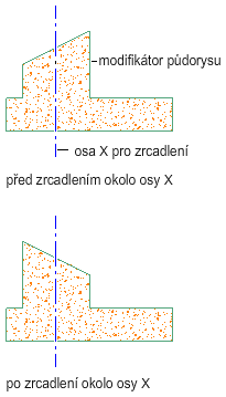

| zrcadlit modifikátor ve směru X | zvolte možnost Zrcadlit X. |
| zrcadlit modifikátor ve směru Y | zvolte možnost Zrcadlit Y. |
| měřit modifikátor do středu stěny | zvolte položku Měřit do středu. |
Modifikátor půdorysu stěny zrcadlově zobrazený ve směru X
