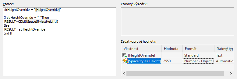

Prostorový objekt má jednoduchou číselnou hodnotu pro svoji výšku, která je postačující pro většinu prostorů ve výkazu místností. Pokud však chcete získat větší kontrolu nad tím, jak jsou výšky prostorů zobrazovány pro místnosti, které nemají ploché stropy, můžete vytvořit vzorec, který vrací přepsání textu (například text „S klenbou“ pro strop katedrály) nebo skutečnou výšku. Dokončená tabulka pro takový vzorec je znázorněna níže.

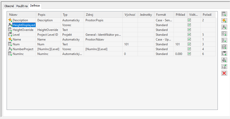

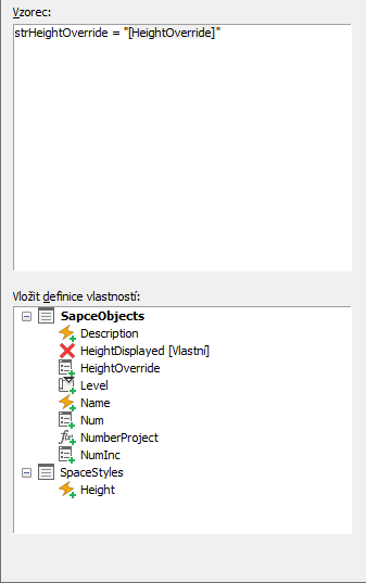

Následující postup byl proveden převážně pomocí výchozích definic sady vlastností ve Správce stylů.
Přidány SpaceStyles jako nové definice sady vlastností
Na kartě Definice pro definici sady vlastností SpaceObjects

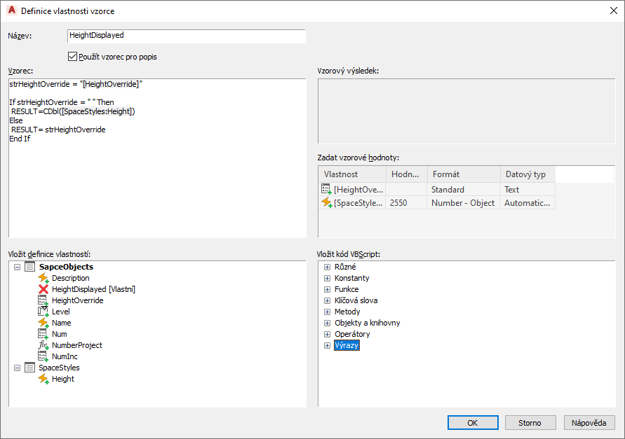

Upravena definice vlastnosti vzorce HeightDisplayed v tabulce Definice vlastnosti vzorce.

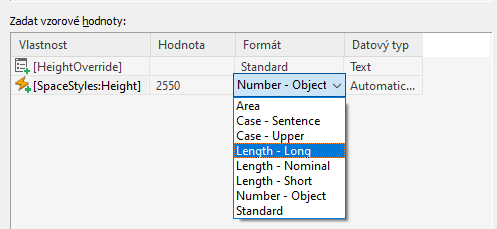

Když provádíte změny ve vzorci, můžete prohlížet vzorové výsledky. Například při zadání vzorce 2+3 je v podokně Vzorový výsledek zobrazena hodnota 5. To umožňuje opravit vzorec, který není vyhodnocen očekávaným způsobem.
Když je definice vlastnosti nejprve vložena do vzorce, její vzorová hodnota je nejprve převzata z objektu v aktuálním výkresu, který používá definici sady vlastností vzorce nebo z výchozího objektu.
Při přesunutí kurzoru nad některou položku se zobrazí nápověda s textem, který bude uveden ve vzorci při vložení této položky.

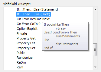

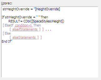

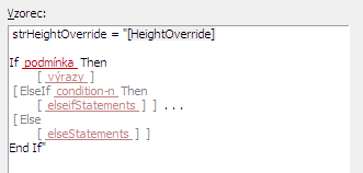

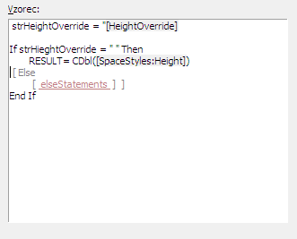

Po přidání kódu VBScript do vzorce lze vložit červený nebo šedý text pro pomoc s vytvořením vzorce. Červená označuje pole, kam je nutno přidat další kód. Pokud chcete odstranit červené pole, vyberte je a zadejte text, vložte definici vlastnosti nebo vložte jiný kód VBScript.
Šedá pole v závorkách označují nepovinná pole. Při psaní kdekoli v šedých závorkách nebo po odstranění jedné závorky se závorky odstraní a kód se změní z nepovinného na požadovaný.
Můžete uložit vzorec obsahující červená a šedá pole k úpravám v budoucnosti, ale zobrazí se dialog s upozorněním, protože vzorec nebude vyhodnocen správně. Můžete získat přístup do nápovědy online pro kód VBScript ve vzorci pro další informace o jeho správném používání.
Vždy, když je vzorová hodnota změněna, zobrazí se nový vzorový výsledek.
Vzorové hodnoty jsou formátovány a vloženy do vzorce namísto názvů definice odpovídající vlastnosti v závorkách. Celý vzorový vzorec je vyhodnocen a výsledek je zobrazen v podokně Vzorový výsledek.

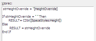

Protože tento vzorec obsahuje slovo VÝSEDEK, je vyhodnocován jako funkce, namísto toho, aby byl vyhodnocován jako výraz a hodnota vlastnosti vzorce je poslední hodnota, přiřazená k položce VÝSEDEK. Výsledek tohoto platného vzorce je hodnota S klenbou.
