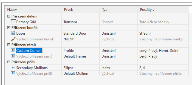

Po vytvoření definic prvků pro styl sestavy dveře/okno, můžete přiřadit tyto definice ke každému typu prvku sestavy dveře/okno: dělení, výplně buňky, rámy a příčle.
Standardně je jedna definice přiřazena ke všem prvkům určitého stylu. Můžete však také přiřadit definice k jednotlivým prvkům. Například, všechny buňky v osnově jsou přiřazeny k výchozí výplni. Ale můžete vytvořit nové přiřazení buňky, vybrat odlišnou výplň a pak určit buňky do kterých chcete použít tuto výplň.
Seznam přiřazení
