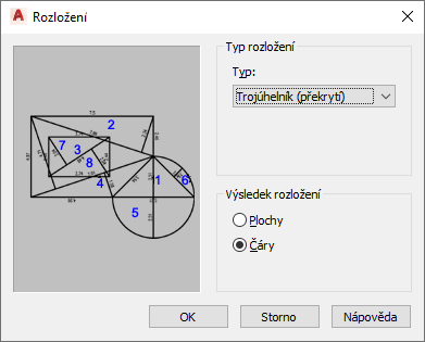

- Klikněte na možnost
Rozložení.
- V části Typ rozložení vyberte možnost pro Typ:
| Chcete-li... |
Pak… |
| zobrazit lichoběžníkové rozložení |
vyberte položku Lichoběžník. |
| zobrazit trojúhelníkové rozložení bez překrytí trojúhelníků. |
vyberte položku Trojúhelník. |
| zobrazit trojúhelníkové rozložení s překrytím trojúhelníků. |
vyberte položku Trojúhelník (překrytí). |
- V části Výsledek rozložení vyberte možnost.
| Chcete-li... |
Pak… |
| změnit rozdělený prostor po rozšíření na jednoduché čáry |
vyberte položku Čáry. |
| změnit rozložený prostor na uzavřené křivky pro každou rozloženou část |
vyberte položku Plochy. |
- Klikněte na tlačítko OK.
