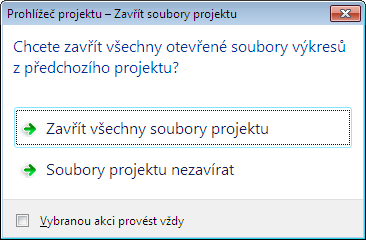

Pomocí některé z následujících metod zavřete všechny soubory výkresů v aktuálním projektu.
Zavřít
Všechny výkresy projektu. Tato možnost zavře všechny projektové výkresy, ale ponechá zobrazený aktuální projekt a Navigátor projektu.
| Chcete-li... | Pak… |
| vždy zavřít všechny soubory projektu, zavřít Navigátor projektu a ukončit prostředí projektu při kliknutí na položku |
zvolte možnost Vždy provést zvolenou akci a potom klikněte na položku Zavřít všechny projektové soubory. |
| vždy zavřít Navigátor projektu a ukončit prostředí projektu, ale nechat všechny projektové soubory otevřené při kliknutí na položku |
zvolte možnost Vždy provést zvolenou akci a potom klikněte na položku Nezavírat projektové soubory. Tato možnost umožňuje pracovat se soubory mimo projektové prostředí, abyste náhodně neprovedli změny projektu. |
| zavřít všechny soubory projektu, zavřít Navigátor projektu a ukončit prostředí projektu pro tuto instanci | klikněte na možnost Zavřít všechny projektové soubory. |
| zavřít Navigátor projektu a ukončit prostředí projektu, ale nechat všechny projektové soubory otevřené pro tuto instanci | klikněte na možnost Nezavírat projektové soubory. Tato možnost umožňuje pracovat se soubory mimo projektové prostředí, abyste náhodně neprovedli změny projektu. |
