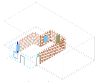

Těleso v řezu je často zobrazeno ve světlejší, polotransparentní barvě nebo jak tečkovaná skica.
Zobrazení živého řezu s tělesem v řezu zobrazeným jako světle modrá skica.
