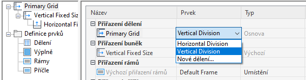

Dělení určuje orientaci osnovy (zdali je směr buněk a příčlí osnovy horizontální nebo vertikální) a typ dělení (počet a velikost buněk).
Poté, co definujete dělení, můžete je přiřadit k primární osnově nebo k vnořeným osnovám. Vložené osnovy se vytvoří jako přiřazení buňky pomocí volby Vložená osnova.
Styly sestavy dveře/okno.
. Název osnovy, který vyberete, se zobrazí v tabulce pod řadou Přiřazení dělení.
