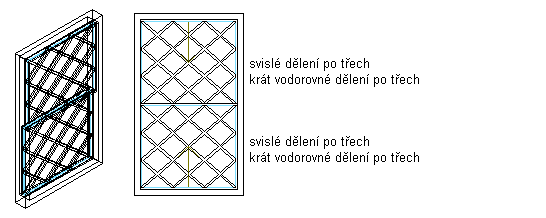

Mřížky se přidávají úpravou vlastností zobrazení stylu okna pro reprezentaci zobrazení, například Model nebo Výška, kde se mají mřížky objevovat. Mřížky lze přidávat do jednotlivých reprezentací zobrazení. Také je možné přidat mřížky do jedné reprezentace zobrazení a automaticky aplikovat mřížky do všech reprezentací zobrazení daného stylu okna. Blok mřížek se přidává do stylu okna ve vlastnostech zobrazení. Každý blok mřížek se stane komponentou zobrazení ve stylu okna.

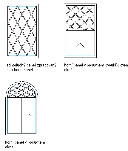

| pouze k hornímu parapetu | v podokně Okno zvolte možnost Horní. Horní se vztahuje také na jeden parapet. |

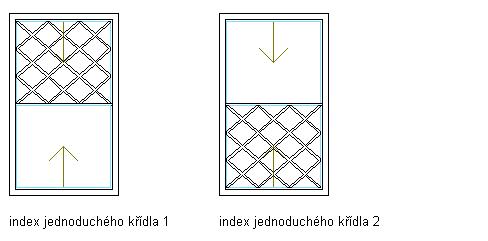

| jednotlivé komponentě parapetu | v podokně Okno zvolte možnost Další. Zvolte možnost Jeden a zadejte indexové číslo pro okenní parapet. Parapet se indexuje proti směru hodinových ručiček, počínaje v dolním levém rohu. |
Zadání kosočtvercových mřížek pro horní parapet
Zadání kosočtvercových mřížek pro jednotlivou komponentu parapetu

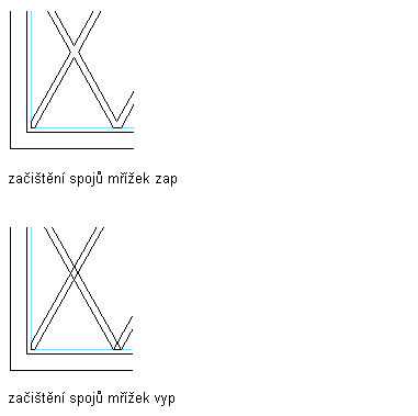

| Chcete-li… | Pak… |
| převést průsečíky mřížky na rohy | pro Mřížka zvolte možnost Začistit styky. |
| převést všechny mřížky na jedno těleso se začištěnými spoji | pro Mřížka zvolte možnost Převést na těleso. |
Zadání spojů začištění kosočtvercové mřížky
