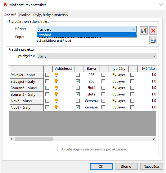

Způsob zobrazení vlastností objektů v rámci konkrétních kategorií je ve výkresu možné změnit tak, že je odemknete, podle typu objektu individuálně změníte a uložíte jako styl zobrazení rekonstrukce. Provedené změny se ukládají do aktuálního výkresu.
Ikona zámku zobrazená nalevo od vlastnosti označuje, zda je tuto vlastnost možné změnit. V uzamknuté poloze si například vlastnost zachovává původní zobrazení a nemění se. Jestliže je vlastnost odemknuta, veškeré změny provedené na jejím zobrazení se odrazí ve výkresu.
Zobrazí se dialog Možnosti rekonstrukce.
Styly rekonstrukce lze upravovat, ukládat, odstraňovat a importovat z externího katalogu nebo je do něj exportovat.
V aktuálním výkresu budou použity změny vybraných vlastností určitého typu objektu.
