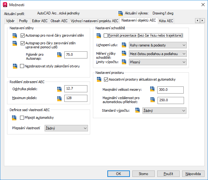

Tento postup slouží pro aktivaci a deaktivaci automatických aktualizací asociativních prostorů.
Nemusí být nutná nebo žádoucí aktualizace každé dočasné změny geometrie prostoru. Pokud například odstraníte stěnu a pouze ji nahradíte jinou stěnou ve stejné pozici, je potřeba aktualizovat prostor až po umístění nové stěny, nikoliv hned po odstranění staré stěny a pak znovu po vložení nové.
Ruční aktualizace nabízejí lepší výkon, ale znamenají, že geometrie prostorů a jejich hraniční objekty mohou být nesynchronizované v daném okamžiku v průběhu relace výkresu.
Pokud je automatická aktualizace asociativních prostorů deaktivována a pro výpočet odsazení hranice byl vybrán standard výpočtu plochy, pravidla daného standardu se použijí na změněné prostory pouze v případě, že byla znovu aktivována automatická aktualizace, nebo byly prostory aktualizovány ručně.
Možnosti.
| Chcete-li... | Pak… |
| aktualizovat asociativní prostory automaticky při každé změně hraničních objektů | zaškrtněte možnost Automaticky aktualizovat asociativní prostory. |
| aktualizovat asociativní prostory ručně | zrušte zaškrtnutí možnosti Automaticky aktualizovat asociativní prostory. |
