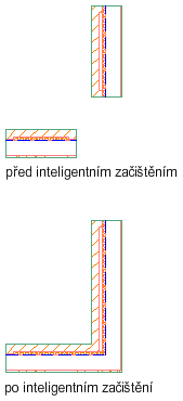

Pomocí funkce inteligentního začištění vytvořte spoj typu L mezi 2 segmenty stěn.

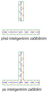

Pomocí funkce inteligentního začištění vytvořte spoj typu T mezi 2 segmenty stěn.
