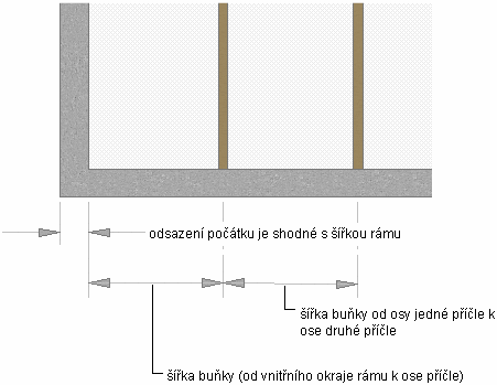

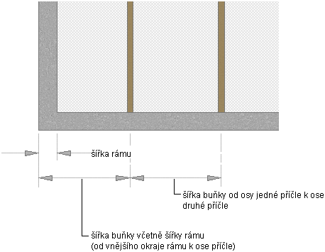

Standardně jsou měřeny buňky osnovy od počátečních a koncových bodů základny sestavy dveře/okno (pro horizontální dělení) nebo od základny k základní výšce ( pro vertikální dělení). Šířka rámu osnovy se nebere v ohled při výpočtu rozměru buňky. Například, jestliže nakreslíte sestavu dveře/okno se 14 stopami. základna a 1 stopa. rám nalevo a napravo a určíte pevný počet vertikálních buněk, buňky nebudou vypadat rozměrově stejné. První a poslední buňky vypadají menší, protože obsahují rám.
Abyste udělali buňku rozměrově stejnou, odsaďte začátek a konec osnovy šířkou rámu.
Styly sestavy dveře/okno.
| Pokud chcete určit vzdálenost mezi... | Pak... |
| počáteční bod základny sestavy dveře/okno a začátek první buňky v horizontální osnově | zadejte hodnotu do pole Počáteční odsazení. |
| koncový bod základny sestavy dveře/okno a konec poslední buňky v horizontální osnově | zadejte hodnotu do pole Koncové odsazení. |
| základna sestavy dveře/okno a začátek spodní buňky ve vertikální osnově | zadejte hodnotu pro dolní odsazení. |
| základní výška sestavy dveře/okno a konec horní buňky ve vertikální osnově | zadejte hodnotu do pole Horní odsazení. |
