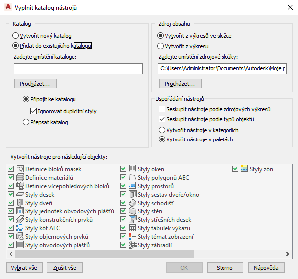

Použijte tento postup pro přidání standardních nástrojů projektu do existujícího katalogu nástrojů.
- Klikněte na
- V sekci Katalog vyberte příkaz Přidat do existujícího katalogu.
- Zadejte název a cestu katalogu.
- Klikněte na možnost Připojit ke katalogu a vyberte Ignorovat duplicitní styly, pokud chcete zabránit přepsání existujících stylů styly se stejným názvem a cestou k souborům z připojených výkresů.
Pokud vymažete možnost Ignorovat duplicitní styly, existující styly budou přepsány styly z připojených výkresů, pokud mají stejný název a cestu k souboru.
- Pokud chcete přepsat existující katalog, klikněte na možnost Přepsat katalog.
Tím vymažete celý katalog a nahradíte jej paletami, kategoriemi a nástroji ze zdrojového výkresu(výkresů).
Nebezpečí: Tuto možnost použijte s velkou opatrností, jelikož tím vymažete již hotový, existující katalog. Pokud chcete pouze přepsat nástroje jejich aktuálními verzemi z obsahového výkresu, vyberte raději možnost Připojit ke katalogu a ověřte, že nabídka Ignorovat duplicitní styly je vymazána.
- Pod položkou Zdroj obsahu vyberte výkresy projektového standardu nebo složku standardů a použijte je jako zdroj pro nové nástroje.
| Chcete-li… |
Pak... |
| přidejte nástroje z více výkresů do složky |
vyberte možnost Vytvořit z výkresů ve složce a poté zadejte cestu a název složky do Typu umístění zdrojové složky. |
| přidejte nástroje z jediného výkresu |
vyberte možnost Vytvořit z výkresu a poté zadejte cestu a název výkresu do Typu zdrojového výkresu. |
- Zadejte, jak by měly být nástroje v katalogu uspořádány.
- Pro uspořádání výsledných nástrojů podle jejich zdrojového výkresu vyberte Seskupování nástrojů podle zdrojového výkresu.
Tato možnost je vhodná pro katalog nástrojů, který je generován z více stylů výkresů. Výsledné nástroje mohou být umístěny do kategorií nebo palet, nazvaných „Styly stěn – Betonový (Britský)“, „Styly stěn – Pórobeton (Britský)“ apod.
- Pro uspořádání výsledných nástrojů podle jejich typu objektu vyberte Seskupování nástrojů podle typu objektu.
Tato možnost je vhodná pro sloučení stylů z různých výkresů do katalogu. Výsledné nástroje budou umístěny do kategorií nebo palet, nazvaných podle typu stylu, například „Stěny“, „Dveře“ apod.
Poznámka: Pokud jsou povoleny obě možnosti, nástroje jsou nejdříve seskupeny podle výkresů, a poté podle typu objektu, přičemž kategorie budou generovány z výkresů a palety z typů objektů. Toto je implementováno, jelikož palety nemohou být vnořené. V tomto případě jsou vypnuta přepínací tlačítka a pro nástroje je vybrána možnost Vytvořit nástroje na paletách.
Poznámka: Jestliže není zapnuta ani jedna z těchto dvou možností, všechny nové nástroje budou generovány v horní kategorii katalogu.
- Pro umístění nových nástrojů v kategoriích vyberte možnost Vytvořit nástroje v kategoriích.
Pokud jste vybrali seskupování nástrojů podle jejich zdrojového výkresu, pak bude kategorie vytvořena pro každý zdrojový výkres. Pokud jste vybrali seskupování nástrojů podle jejich typu objektu, pak bude kategorie vytvořena pro každý typ objektu.
- Pro umístění nových nástrojů na paletách vyberte možnost Vytvořit nástroje na paletách.
Pokud jste vybrali seskupování nástrojů podle jejich zdrojového výkresu, pak bude paleta vytvořena pro každý zdrojový výkres. Pokud jste vybrali seskupování nástrojů podle jejich typu objektu, pak bude paleta vytvořena pro každý typ objektu.
- V nabídce Vytvořit nástroje pro následující objekty vyberte ty styly objektů, které chcete mít obsaženy v katalogu jako nástroje.
Implicitně jsou vybrány všechny dostupné typy stylů. Použijte tlačítka Vybrat vše a Vymazat vše podle potřeby, abyste provedli výběr.
- Klikněte na tlačítko OK.
Postupový pruh ve stavovém řádku aplikace označuje průběh generování nástrojů. Pokud přidáváte velké množství nástrojů, proces může chvíli trvat.
