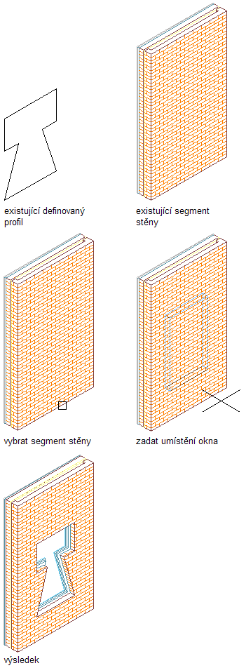

Přidání okna založeného na profilu do stěny
Definice profilu. Bod vložení obvykle spodní levý roh.
