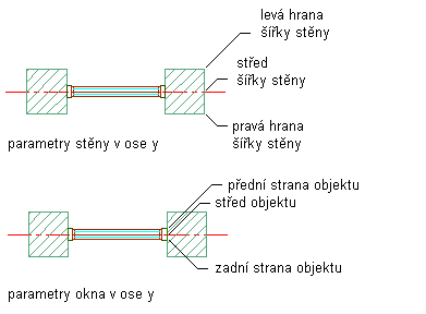

Tento postup slouží ke změně polohy oken horizontálně v rámci stěny nebo hranice prostoru, kam jsou okna ukotvena.
Pozice okna podél parametrů osy Y
| Chcete-li... | Pak… |
| použít levou hranu stěny jako referenční bod | pro pole Od zvolte možnost Levá hrana stěny. |
| použít střed stěny jako referenční bod | pro pole Od zvolte možnost Střed stěny. |
| použít pravou hranu stěny jako referenční bod | pro pole Od zvolte možnost Pravá hrana stěny. |
S použitím záporné hodnoty proveďte měření od koncového bodu do počátečního bodu.
| Jestliže chcete měřit k... | Pak… |
| k přední části oken | pro pole Do zvolte hodnotu Přední část objektu. |
| ke středu oken | pro pole Do zvolte hodnotu Střed objektu. |
| k zadní části oken | pro pole Do zvolte hodnotu Zadní část objektu. |
