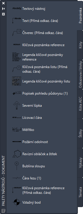

Nástroje poznámek slouží k vytváření objektů poznámek, které odpovídají určitým měřítkům poznámek. Nástroj poznámek je přizpůsobitelný nástroj aplikace Sada nástrojů AutoCAD Architecture 2025 pro přidávání následujících typů poznámek do výkresu:
Nástroje poznámky jsou zobrazeny na kartě Poznámka na paletě nástrojů Dokument:

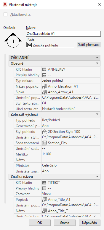

Specifický druh poznámky, její vzhled a další charakteristiky jsou určeny uživatelsky upravovatelnými hodnotami v tabulce Vlastnosti nástroje, která je dostupná v kontextové nabídce daného nástroje.
