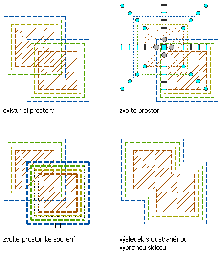

Pokud sloučíte prostory, které mají ruční odsazení hranice, je každá aktivovaná hranice prvního prostoru sloučena s odpovídající hranicí v jiném prostoru (základní se základní, čistá s čistou atd.)
Pokud není aktivováno ruční ohraničení prostoru v prvním prostoru (zobrazení uzlů), nebude zahrnuto do operace sloučení. Aktivace hranic v druhém prostoru není pro sloučení relevantní. Jsou sloučené v případě, že je aktivována jejich odpovídající hranice v prvním prostoru. V případě, že hranice v prvním prostoru není aktivována, zůstane existující hranice v prvním prostoru tak, jak je, a odpovídající hranice v druhém prostoru bude odstraněna. To může způsobit nepravidelnost hranic prostoru. Tomu můžete zabránit tak, že zajistíte, aby byly aktivovány všechny relevantní hranice v prvním prostoru. Tím pádem je bude možné sloučit.
Vlastnosti zobrazení hranic prvního vybraného prostoru jsou použity u výsledné sloučené hranice. Pokud je například čistá hranice prvního prostoru červená s tloušťkou čáry 0,18 mm, bude čistá hranice výsledného sloučeného prostoru červená s tloušťkou čáry 0,18 mm.
Sloučení prostorů s ručními hranicemi
