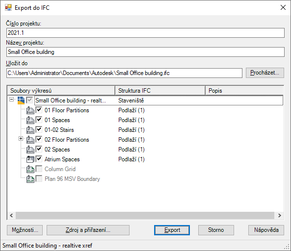

Tento postup slouží k exportu výkresu do souboru IFC a zahrnutí vybraných externích referencí. Exportovaný výkres musí být aktivní na obrazovce kreslení. Ve výchozím nastavení jsou mapovány na soubor (Ifc)Site.
Pokud existují objekty, které chcete pro export klasifikovat jako jiný typ objektu, je nutné, aby byl výkres s klasifikovanými objekty uložen předem.
Externí reference obsažené v tomto výkresu jsou uvedeny ve stromovém zobrazení pod názvem výkresu a ve výchozím nastavení jsou namapovány na úroveň (1). Pokud ve výkresu externí reference chybí, nejsou k dispozici ani v dialogu Export do IFC. Ikona vedle názvu souboru udává, že v hostitelském výkresu není načtena externí reference.
Exportovat
IFC (Industry Foundation Classes). Případně na příkazovém řádku zadejte příkaz ifcexport.
Pokud vyberete externí referenci na nejvyšší úrovni, budou vybrány všechny křížové reference vnořené do tohoto výkresu. Rozbalte horní úroveň a v případě potřeby vyberte externí reference samostatně.
Chcete-li, aby se externí reference zobrazovaly v souboru IFC jako jiná úroveň, zadejte jiné označující popisky. Zadáte-li pro několik externích referencí stejný identifikátor – například Úroveň (1), můžete objekty v těchto externích referencích sloučit do jednoho souboru IfcBuildingStorey.
Můžete vybrat více výkresových souborů a změnit všechny popisky nebo popisy současně.
