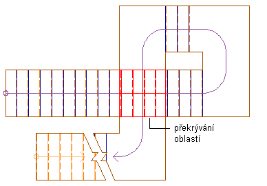

Tento postup použijte k vytvoření překrývajícího schodiště a nastavení vlastností zobrazení tak, aby se překrytá část zobrazila správně. Pro tento příklad zobrazíme všechny komponenty schodiště nad překrytou sekcí, načrtnuté červeně.
K nastavení zobrazení schodiště musí být reprezentace zobrazení Překrytí půdorysu zapnuta a musí být nastaveny specifické komponenty. Pro překrývající se schodiště jsou kromě běžných skupin nahoře a dole dostupné další čtyři skupiny komponent zobrazení v Překrytí půdorysu.

- Nakreslit víceramenné schodiště, které překrývá samo sebe.
Zobrazení podmínky překrývajícího schodiště

- Klikněte na Přepsat objekt pro překrytí půdorysu. Vybrat požadované komponenty a zapnout viditelnost. Pro tento příklad zapnout viditelnost pro Podstupnice nahoru, Podkosení nahoru, Cesta nahoru, Obrys nahoru, Podstupnice dolů, Podkosení dolů, Cesta dolů, Obrys dolů, Podstupnice dolů (nad překrytí), Podkosení dolů (nad překrytí), Cesta dolů (nad překrytí), Obrys dolů (nad překrytí), Podstupnice dolů (pod překrytí), Podkosení dolů (pod překrytí), Cesta dolů (pod překrytí) a Obrys dolů (pod překrytí).
- Vybrat Podstupnice dolů (nad překrytí), Podkosení dolů (nad překrytí), Cesta dolů (nad překrytí) a Obrys dolů (nad překrytí). Vyberte kteroukoliv barvu z vybraných komponent, poté vyberte červenou v dialogovém okně Vybrat barvu.
