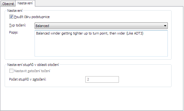

Tento postup použijte k určení, který typ otočení je definován pro vybraný styl vinutí.
. Zobrazí se Správce stylu s aktuálním výkresem rozbaleným v stromovém zobrazení.
| Chcete-li… | Pak... |
| použijte čáry podstupnic k nastavení otočení | vybrat možnost Použít čáru podstupnice. |
| použít čáry stupňů k nastavení otočení | odstranit možnost Použít čáru podstupnice. |
| nechte stupně otáčet plynule kolem délky schodiště | vybrat Tvar U pro Typ vinutí. Poznámka: Toto je typ, použitý všemi dřívějšími verzemi schodišť s 1/2 a 1/4 otáčkami.
| nastavit každé otočení samostatně | vybrat Ručně pro Typ vinutí. |
| nastavit otočení, založená na jednom bodě a oblasti otočení | vybrat Jeden bod pro Typ vinutí. |
| nastavit počet otočení, který se použije, když je vybrán Jeden bod pro Typ otočení | vybrat Nastavit otočení vinutí a zadat hodnotu pro Počet stupňů v otočení. |
