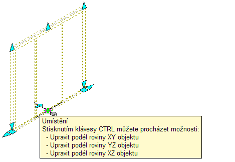

V pohledu Model má uzel Umístění tři možné režimy úprav: Upravit podél roviny objektu XY, Upravit podél roviny objektu YZ a Upravit podél roviny objektu XZ. Stisknutím klávesy Ctrl cyklicky procházejte tyto režimy, dokud nenastavíte požadovaný režim. Výchozí režim úprav je podél roviny XY. V Půdorysu je pohyb Uzlu umístění omezen na jednu rovinu.
Chcete-li v libovolném režimu úprav zadat určitou hodnotu pro druhý směr (například pro směr v ose Y při úpravách podél roviny XY), můžete stisknutím tabulátoru přepnout na druhý směr.
Můžete také uzamknout pohyb obvodového pláště v určitém směru. Pokud zadáte hodnotu pro jeden ze směrů rozměrů v aktuálním režimu úprav a pak stisknete tabulátor, bude pohyb obvodového pláště omezen na směr druhého rozměru. Při úpravách podél roviny XY můžete například zadat hodnotu rozměru na ose X a pak stisknout tabulátor. Kóta X je uzamčena s danou hodnotou a pohyb obvodového pláště je omezen pouze na směr v rozměru Y.
