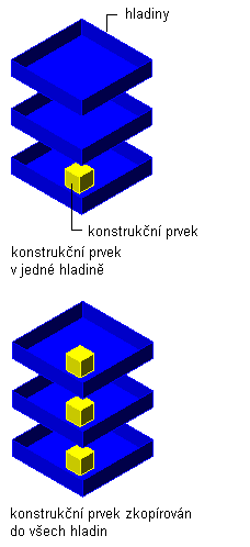

Tento postup slouží ke zkopírování konstrukčního prvku do několika hladin.
Kopírování konstrukčních prvků do hladin je snadný způsob vyplnění více podlažních budov obsahem. Zakreslete konstrukční prvek pro první hladinu a pak vytvořte jeho kopii pro každou vybranou hladinu.
Schéma kopírování konstrukčních prvků do všech hladin
