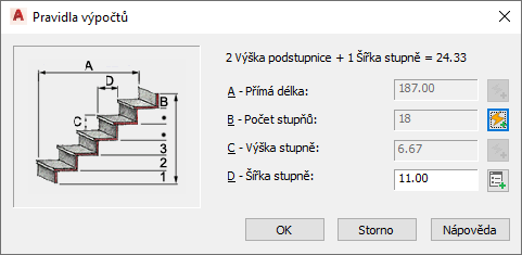

Tento postup použijte k řízení různých kót, sdružených s výpočtem schodiště.
Některé vzájemně se ovlivňující kóty mohou být definovány uživatelem a některé jsou automatické, v závislosti na kombinaci polí, která jsou vybrána. Dostupné jsou jen logické kombinace, když je aktivní kalkulátor založený na pravidle. Když není kalkulátor, založený na pravidle aktivní, může být uživatelem definován buď stupeň nebo přímá délka a buď počet podstupnic nebo výška podstupnice může být definována uživatelem.
| Chcete-li… | Pak... |
| určit šířku průběhu schodiště | zadat hodnotu pro Šířka. Poznámka: Jestliže změníte šířku schodiště po provedení uzlové úpravy nebo jiném přizpůsobení hrany, jsou změny ztraceny.
| určit výšku mezi podlahami pro schodiště | zadat hodnotu pro Výška. |
| určit zarovnání schodiště | vyberte Vlevo, Na střed nebo Vpravo pro Zarovnat. To nezmění umístění schodiště, ale změna této hodnoty určí bod, ze kterého se počítá šířka, jestliže je následně změněn. |
| určit celkovou lineární délku schodiště | zadejte hodnoty do polí Přímá délka a Počet podstupnic.
| určit celkový počet podstupnic schodiště | zadat hodnotu pro Počet podstupnic
| určit výšku každé podstupnice v rameně schodiště | nastavte všechna pole na možnost |
| určit hloubku stupně pro každý stupeň v rameni schodiště | nastavte všechna pole na možnost |
