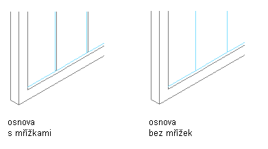

Použijte tento postup k odstranění příčle ze sestavy dveře/okno. Můžete vytvořit definici příčle, jehož šířka a hloubka je nula. Přilehlé výplně se rozšíří, aby vyplnily prostor, který zabírala příčel. Toto je efektivní způsob reprezentace zasklení.
Odstranění příčle z osnovy sestavy dveře/okno
