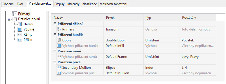

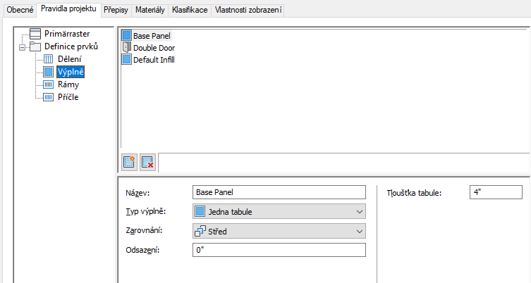

Můžete změnit definice prvku použitím karty Pravidla projektu dialogového okna vlastností stylu sestavy dveře/okno. Máte přístup k těmto definicím ze seznamu přiřazení a ze seznamu definicí:
Jakékoliv změny, které uděláte, včetně změny názvu definice, přepíšou existující definici. K vytvoření nové definice ze seznamu přiřazení vyberte položku Nové ze seznamu Prvky. K vytvoření nové definice ze seznamu definic klikněte na ikonu Nové dělení, Nový rám nebo Nová příčel.
