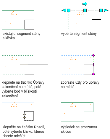

Tento postup slouží ke změně zakončení stěny pomocí odečtení profilu z komponenty. Profil může být libovolná křivkou uzavřená plocha, která překrývá specifickou komponentu.
Najednou lze odečíst profily i z více než jedné komponenty. Stisknutím klávesy ESC zrušte výběr komponenty.

V následujícím příkladu se provede odečtení profilu z komponenty stěny.
