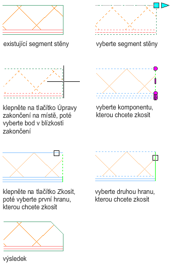

Tento postup slouží ke změně zakončení stěny pomocí zkosení rohu komponenty stěny.
Najednou lze zkosit pouze jeden roh komponenty. Stisknutím klávesy Esc zrušte výběr komponenty.

V následujícím příkladu se provede zkosení komponenty CMU.
