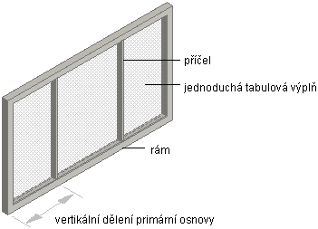

Definice prvku určuje vzhled čtyř základních prvků sestavy dveře/okno. Pro každý prvek existuje jiná definice.
| Definice | Vzorek definicí |
| Dělení | Horizontální osnova s šesti buňkami |
| Výplně buňky | Buňky obsahují okna |
| Rámy | Vnější hrana osnovy je 6" široká |
| Příčle | Hrany mezi buňkami jsou 4“ široké |
Každý typ prvku může mít několik definicí. Například, můžete definovat dělení k vytvoření horizontální osnovy nebo vertikální osnovy a můžete definovat buňky, které obsahují vnořené osnovy nebo sestavu dveře/okno. K ulehčení dalšího použití definicí prvku, je můžete uložit a pak je podle potřeby přiřadit k osnovám, buňkám, rámům nebo příčlím.
Definice prvku jsou určené stylem. Jestliže vytváříte definice prvku pro specifický styl sestavy dveře/okno, tyto definice jsou dostupné pouze pro sestavy dveře/okno tohoto stylu. Například, pokud definujete výplň sestavy dveře/okno pro jediný styl sestavy dveře/okno, tato výplň nebude dostupná, jako volba pro úpravu jiného stylu sestavy dveře/okno.
