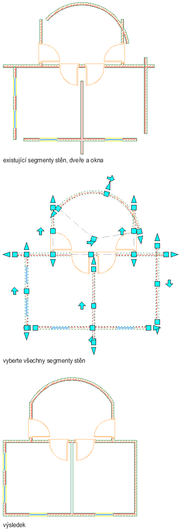

Při současném začišťování několika segmentů stěn jsou průměty stěn oříznuty nebo prodlouženy k sousedním stěnám, které mohou být použity jako hraniční stěny. Do začištění budou zahrnuty pouze vybrané segmenty stěn.

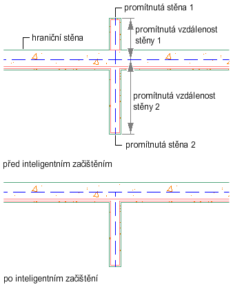

Jestliže se promítnutý segment stěny protíná s hraniční stěnou, je kratší segment stěny oříznut. Jelikož promítnutá vzdálenost stěny 1 je kratší než promítnutá vzdálenost stěny 2, bude promítnutý segment stěny 1 oříznut.

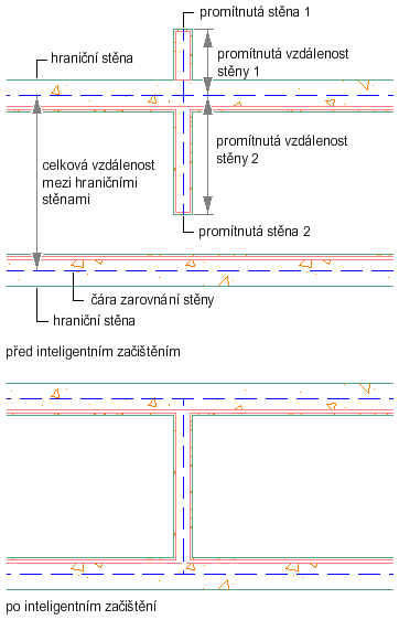

Pokud je vzdálenost promítnuté stěny menší než polovina celkové vzdálenosti mezi hraničními stěnami, bude stěna oříznuta podle první hraniční stěny. Pokud je vzdálenost promítnuté stěny rovna polovině nebo větší než polovina celkové vzdálenosti mezi hraničními stěnami, bude stěna prodloužena k druhé hraniční stěně.
Pokud vyberete všechny segmenty stěny, budete moci provést současné začištění průsečíků stěn.
