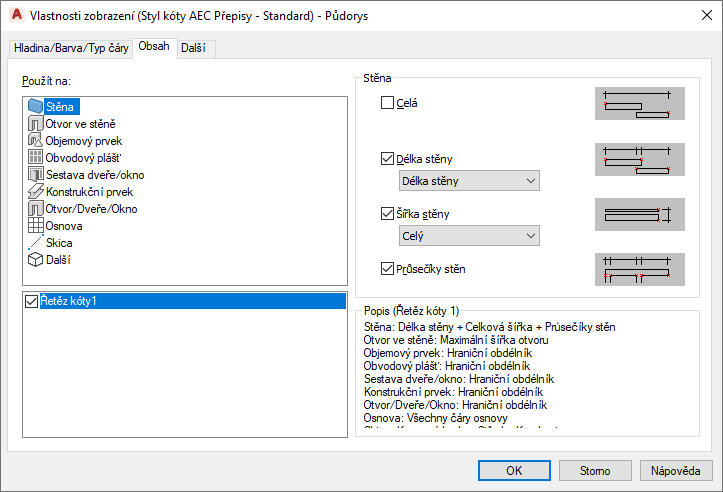

- Klikněte na kartu Obsah.
V části Použít na naleznete seznam objektů, které lze asociativně kótovat.
V seznamu Použít na se nachází seznam řetězců, které jsou v tomto kótovacím stylu AEC k dispozici.
- V části Použít na vyberte objekt, který chcete okótovat.
Příklad: V prvním řetězci chcete okótovat délky a průsečíky stěn. V části Použít na proto vyberte položku Stěna.
- V části Řetězce vyberte řetězec, ve kterém se body kót zobrazují.
Příklad: V prvním řetězci chcete okótovat délky stěn. V předchozím kroku jste vybrali položku Stěna. Nyní vyberte položku Řetězec 1.
Poznámka: „Výběrem“ se v tomto kontextu rozumí zvýraznění požadovaného řetězce a ne výběr značky zaškrtnutí. Značka zaškrtnutí se nastaví automaticky v závislosti na tom, zda jsou vybrány body kót u řetězce. Příklad: Jestliže zrušíte zaškrtnutí všech možných bodů kót u řetězce, zruší se automaticky zaškrtnutí řetězce.
- V pravé části vyberte body, které mají být zahrnuty do zvýrazněného řetězce.
Příklad: V prvním řetězci chcete okótovat délky a průsečíky stěn. V předchozím kroku jste vybrali položku Stěny a zvýraznili položku Řetězec 1. Nyní zaškrtněte políčko Délka stěny a zvolte možnost Délka stěny. Potom zaškrtněte políčko Průsečíky stěn.
