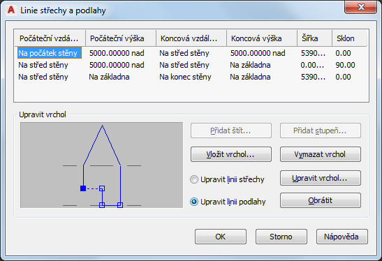

Tento postup použijte pro přidání kroku do horní nebo spodní hrany obvodového pláště.
Úprava horní hrany obvodového pláště přidáním štítu
. Třetí vrchol je k hraně přidán k hraně, doprostřed mezi dva konce hrany. Stupeň se vytvoří od vybraného vrcholu k druhému vrcholu.
Tabulka nahoře zobrazuje informace o každém vrcholu v obvodovém plášti. V seznamu můžete vybrat vrchol k editaci.
