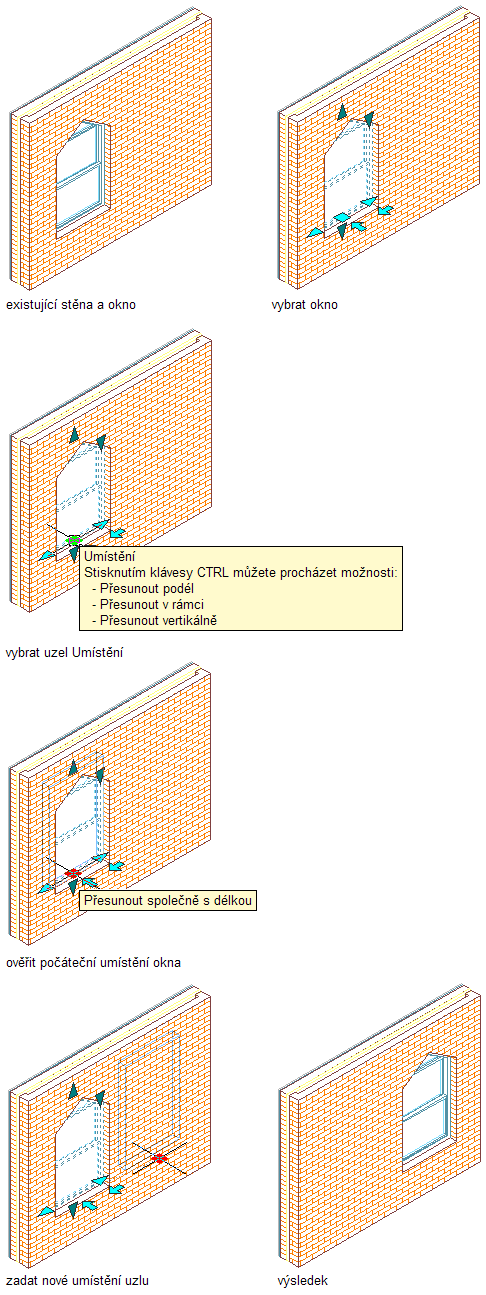

Použijte tento postup ke změně umístění jednoho nebo více oken podél stěny nebo hranice prostoru odsazením oken z referenčního umístění.
Tato funkce je užitečná, jestliže chcete umístit okno v určité vzdálenosti od jiného objektu. Příklad: chcete zadat přesnou vzdálenost mezi řadou oken podél stěny.
. Značka indikuje aktuální umístění v rámci otvoru.

Bod je možné vybrat podél stěny.
| Chcete-li… | Pak… |
| přemístit okno do referenčního bodu | zadejte 0. |
| přemístit okno do určité vzdálenosti od referenčního bodu | zadejte hodnotu pro vzdálenost odsazení. |
| zadat vzdálenost jako hodnotu měření mezi dvěma body, například vzdálenost mezi dvěma středy dvou oken, která jsou správně umístěna | vyberte dva body, které měří vzdálenost. |
Přemístění okna podél stěny
