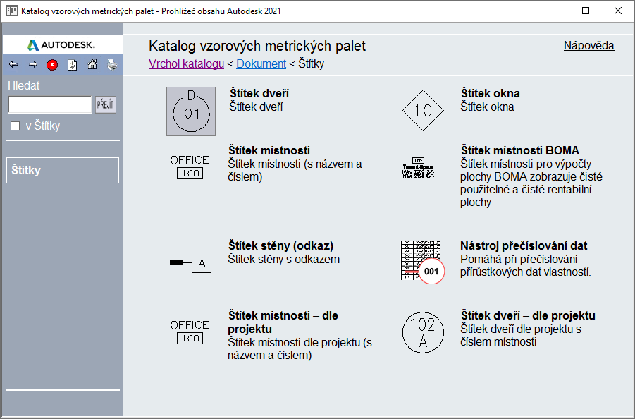

Tento postup slouží ke kopírování nástroje pro vkládání komponenty detailů nebo palety nástrojů z katalogu vzorových palet v prohlížeči obsahu do sady palet nástrojů v pracovním prostoru. Většina těchto palet je obsažena také na vzorových sadách palet nástrojů, které jsou k dispozici v pracovním prostoru, ale tento katalog v prohlížeči obsahu slouží jako záložní sklad nástrojů a zdroj nástrojů, které je možné upravit, aniž by se změnily nástroje, které se již nacházejí na pracovní ploše palety. Obecně jsou tyto nástroje předem nastaveny pro vkládání určitého typu a velikosti komponenty, ale v okamžiku, kdy se nacházejí na paletě v pracovním prostoru, je možné je upravit pro vkládání jiné velikosti komponenty nebo dokonce komponenty v jiné kategorii. Stejný základní postup je možné použít ke kopírování nástrojů nebo palet z katalogů, které vytváříte, aby obsahovaly nástroje, které jsou předem konfigurovány a seskupeny pro určité projekty.
Prohlížeč obsahu se zobrazenými paletami detailů v katalogu vzorových palet
