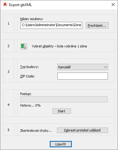

- V dialogu Export do gbXML zadejte nastavení exportu:
- Název souboru: Zadejte název a umístění souboru.
- Vybrat objekty: Dialog automaticky zjistí všechny zóny v aktuálním výkresu. Zóny v referenčních výkresech nelze exportovat, pokud nejsou připojeny k zóně v aktuálním výkresu. Pokud dialog nezjistí všechny zóny, klikněte na položku Vybrat objekty a vyberte požadované zóny.
- Typ budovy: Zadejte typ budovy a PSČ, které lze použít v externím programu k analýze.
- Průběh: Kliknutím na tlačítko Spustit spusťte export.
- Úspěch: Pokud během exportu došlo k chybám, zobrazte chybové zprávy kliknutím na položku Zobrazit protokol chyb.
- Klikněte na tlačítko Zavřít.
