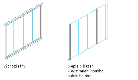

Použijte tento postup, chcete-li odstranit hranu rámu z jednotky obvodového pláště. Hranu rámu lze odstranit třemi způsoby:
První dvě metody odstraní hranu rámu a rozšíří přilehlé výplně do prostoru, zabíraného hranou.
Nastavení nulové šířky a hloubky rámu
Při zadání možnosti přepisu Žádné se hrana rámu nezobrazí, ale sousední výplň se nerozbalí do prostoru obsazeného hranou.
Přepsání definice hrany rámu
