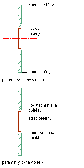

Tento postup slouží ke změně horizontální polohy oken podél stěny nebo hranice prostoru, kam jsou okna ukotvena.
Při vložení rohového okna je první stěna, kterou určíte, ukotvena ke stěně.
Pozice okna podél parametrů osy X
| Chcete-li… | Pak… |
| použít začátek stěny jako referenční bod | v rámci možnosti Pozice podél (X) zvolte pro pole Od možnost Začátek. |
| použít střední bod stěny jako referenční bod | v rámci možnosti Pozice podél (X) zvolte pro pole Od možnost Polovina. |
| použít konec stěny jako referenční bod | v rámci možnosti Pozice podél (X) zvolte pro pole Od možnost Konec. |
S použitím záporné hodnoty proveďte měření od koncového bodu do počátečního bodu.
| Jestliže chcete měřit k... | Pak… |
| počáteční hraně oken | pro pole Do zvolte hodnotu Počáteční hrana. |
| ke středu oken | pro pole Do zvolte hodnotu Střed objektu. |
| ke koncové hraně oken | pro pole Do zvolte hodnotu Koncová hrana. |
