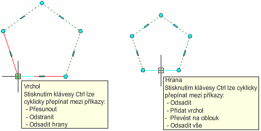

| přesunout vrchol |
vyberte uzel vrcholu a přesuňte jej. |
| přidat vrchol |
- Uzly: Vyberte uzel hrany, který se nachází nejblíže místu nového vrcholu. Poté stiskněte jedenkrát klávesu Ctrl a s využitím náhledu obrázku umístěte nový vrchol.
- Pás karet: Na kartě Upravit na místě pro vybraný profil klikněte na panel Profil
Přidat vrchol. Potom zadejte umístění nového vrcholu na obrazovce.
- Kontextová nabídka: Klikněte na příkaz Přidat vrchol a určete umístění nového vrcholu na obrazovce.
| odebrat vrchol |
- Uzly: Vyberte uzel vrcholu, který chcete odebrat. Poté stiskněte jedenkrát klávesu Ctrl a kliknutím odstraňte příslušný vrchol.
Odebrat vrchol. Potom na obrazovce vyberte vrchol, který má být odebrán.
- Kontextová nabídka: Klikněte na příkaz Odstranit vrchol a určete vrchol, který má být odstraněn.
| odsadit vrchol s jeho hranami |
- Uzly: Vyberte uzel vrcholu, který chcete odsadit, včetně k němu přiřazených hran. Poté stiskněte dvakrát klávesu Ctrl a přetáhněte vrchol na nové umístění.
| odsadit hranu profilu |
- Uzly: Vyberte uzel hrany, kterou chcete odsadit, a přetáhněte jej na požadované místo.
| převést hranu na oblouk |
- Uzly: Vyberte uzel hrany, kterou chcete převést a stiskněte dvakrát klávesu Ctrl. Poté přetáhněte uzel tak, abyste dosáhli požadovaného tvaru oblouku.
| odsadit všechny hrany profilu |
- Uzly: Vyberte kterýkoliv uzel hrany na profilu a stiskněte třikrát klávesu Ctrl. Poté přetáhněte uzel tak, abyste dosáhli správného celkového tvaru profilu.

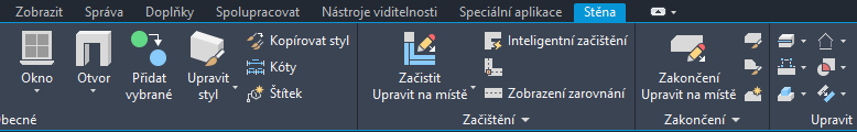

| přidat okruh k profilu |
Přidat okruh. Potom vyberte uzavřenou křivku, spline, elipsu nebo kružnici, které mají být převedeny.
- Kontextová nabídka: Vyberte profil a klikněte na příkaz Přidat okruh. Poté vyberte uzavřenou křivku, spline nebo elipsu, která má být převedena.
| odstranit okruh z profilu |
Odstranit okruh. Potom vyberte okruh, který chcete z profilu odebrat, a stiskněte klávesu ENTER.
- Kontextová nabídka: Vyberte profil a klikněte na příkaz Odstranit okruh. Poté vyberte okruh, který chcete odstranit z profilu, a stiskněte klávesu Enter.
| nahradit okruh jiným okruhem |
Nahradit okruh. Potom vyberte okruh, který chcete nahradit, a okruh, který má být použit místo něj.
- Kontextová nabídka: Vyberte profil a klikněte na příkaz Nahradit okruh. Poté vyberte okruh, který chcete nahradit, a pak vyberte okruh, který se má použít místo něj.
