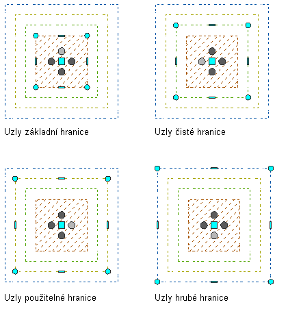

Prostory nyní obsahují vlastnosti, které byly spojeny s prostory a plochami před verzí aplikace AutoCAD Architecture 2015, a také technické vlastnosti pro práci v aplikaci Sada nástrojů AutoCAD MEP 2025. Prostory mohou být asociativně generovány jako objekty volného tvaru 3D, vysunuté 3D prostory nebo jako 2D prostory. Prostor má různé hranice pro základní oblast, čistou oblast, použitelnou oblast a hrubou oblast. Prostory lze seskupit do zón a zpracovat ve vyhodnocení prostoru.

Hranice prostoru jsou nyní součástí objektu prostoru a nikoliv samostatnými objekty jako ve verzích před aplikací AutoCAD Architecture 2015. Prostor má základní hranici, čistou hranici, použitelnou hranici a hrubou hranici. Hranice prostoru vytvořené v předchozích verzích budou v aktuální verzi softwaru při otevření výkresu, který je obsahuje, převedeny na stěny. Spravované prostory budou převedeny na asociativní. Hranice prostoru obsahují řadu vlastností vykazování.
