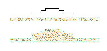

Modifikátory stěn používají dvojrozměrné (2D) geometrie otevřené křivky pro přizpůsobení tvaru stěny nebo komponenty stěny. Chcete-li použít modifikátory, nakreslete křivku v požadovaném tvaru a z křivky vytvořte styl modifikátoru stěny. Poté lze přidávat modifikátory stěny daného stylu k libovolné stěně.
Křivka a výsledný modifikátor stěny

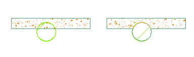

Kolizní podmínky používají geometrii 3D objektů k vytváření vlastních otvorů nebo vystřižení ve stěnách. Je možné zadat, jak se kolizní podmínky aplikují na stěnu: přidají se ke stěně, odečtou se od stěny nebo se ignorují.
Kolizní podmínky se vztahují na všechny komponenty stěny, kterých se kolidující objekt dotýká. Stěna se zastaví v kolizní podmínce. Způsob, jakým se kolizní podmínka aplikuje na stěnu, určuje, jak podmínka v pohledu půdorysu ovlivní vytvoření obvodu řezu stěny. V modelových pohledech je kolizní podmínka vždy rozdílová, bez ohledu na zvolenou možnost vytvoření obvodu řezu.
Při úpravách objektu, které fungují jako kolizní podmínka, se stěna změní tak, aby přijala změny geometrie objektu. Například je možné přemístit kolidující objekt tak, aby změnil své umístění ve stěně.
Objemový prvek válec přidaný jako aditivní kolizní podmínka
