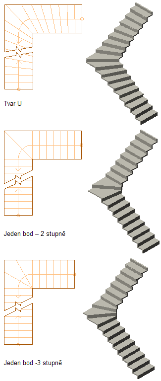

Tři různé typy vinutí vám dávají různé hladiny řízení pro schodiště s 1/2 otočením a 1/4 otočením: Tvar U, V jednom bodě a Ruční.
Styl Tvar U má celkové otočení rozložené rovnoměrně po průběhu schodiště.
Styly vinutí v jednom bodě vám umožní zarovnat hrany stupňů nebo plochy podstupnic se středem otočení vinutí a přidat nebo odstranit jednotlivé stupně z otočení vinutí. Můžete také přiřadit výchozí počet stupňů otočení vinutí, což se projeví v tom, že zadaný počet stupňů se objeví v oblasti otočení schodiště.
Styly vinutí Ruční mohou být založeny na libovolném stylu vinutí přiřazením podmínky buď Ruční – Stupeň nebo Ruční – Podstupnice k průběhu schodiště. Oba ruční styly vám umožní narovnat jednotlivé stupně nebo podstupnice v průběhu schodiště a posunout koncové body stupně na kteroukoliv stranu jednotlivých stupňů, takže můžete natočit hrany stupňů nebo plochy podstupnic tak, aby vyhovovaly vašemu projektu schodiště.
Příklady stylu otočení
