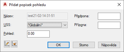

Pomocí tohoto postupu přidáte značku pohledu s nastavením, které zadáte.
. V případě potřeby nalistujte nástroj, který chcete použít.
Paletu Vlastnosti lze posouvat nebo skrýt, aby nezakrývala plochu výkresu.
Zobrazí se dialog Přidat popisek pohledu.
| Chcete-li provést… | Proveďte… |
| zvolit existující systém souřadnic z výkresu | v uživatelském systému souřadnic zvolit ze seznamu systém souřadnic. |
| vytvořit nový pojmenovaný uživatelský systém souřadnic (USS) | klikněte na tlačítko |
| použít USS existujícího popisku pohledu | klikněte na tlačítko |
Hodnota, kterou sem zadáte, se vždy vypočítává ze vztahu k systému souřadnic, který jste zvolili. Jestliže definujete znovu systém souřadnic, hodnota Z popisku pohledu se přepočítává shodně.
Máte například USS s názvem „První podlaží“, v němž je počátek souřadnice Z ve výšce 3 m. Pokud vložíte popisek pohledu do GSS a nastavíte ho na výšku 2 m a poté změníte systém souřadnic na „První podlaží“, hodnota Z popisku pohledu se změní na -1 m.
