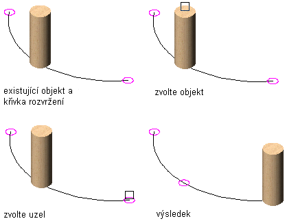

Tento postup použijte k ukotvení objektů k různým uzlům. Objekt můžete ukotvit k jinému uzlu na stejné křivce či osnově rozvržení, nebo k jiném křivce a osnově rozvržení najednou.
Poznámka: Chcete-li přesunout ukotvený objekt na jiný uzel na stejné křivce či osnově rozvržení, můžete objekt na uzel také přetáhnout.
- Klikněte na
- Přejděte na Katalog základních nástrojů
Nástroje parametrického rozvržení a ukotvení.
- Vyberte nástroj Uzlové ukotvení a přetáhněte jej na pracovní plochu.
Poznámka: Nebo můžete na příkazovém řádku zadat příkaz NODEANCHOR.
- zadejte s (Nastavit uzel) a vyberte ukotvený objekt.
- Stiskněte klávesu Enter.
- Vyberte uzel, ke kterému má být objekt ukotven.
Přesunutí ukotveného objektu na jiný uzel křivky rozvržení
