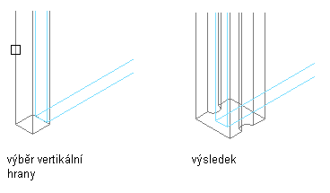

Můžete přiřadit profil k jakékoli vertikální hraně rámu nebo příčle. Profilem může být jakýkoliv profil nebo libovolná uzavřená křivka, které určíte. Můžete použít hranu profilu pro vytvoření jednoznačného rohu v situacích, kde jednoduché začištění styků nestačí.
